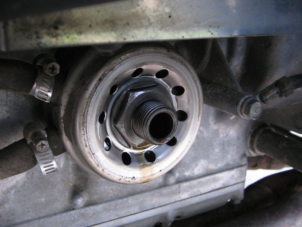

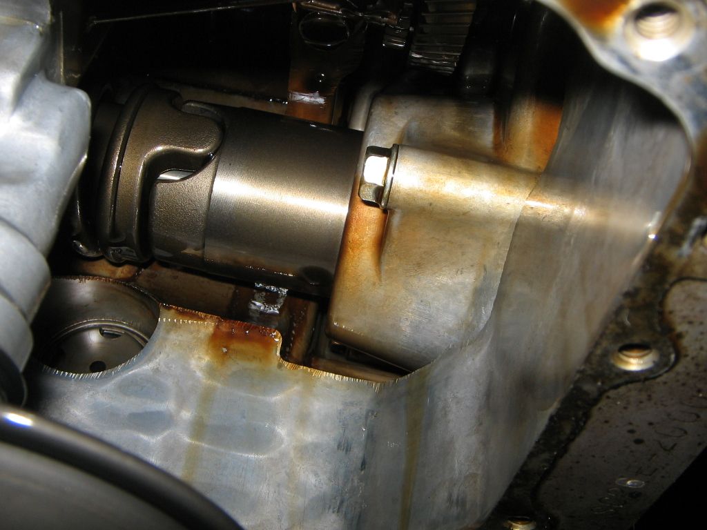

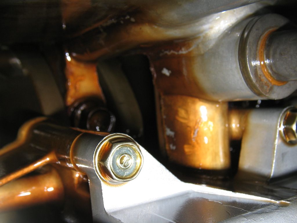

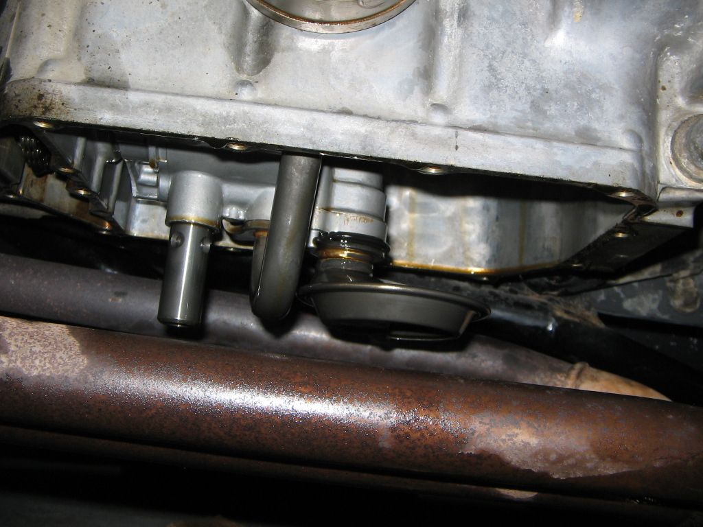

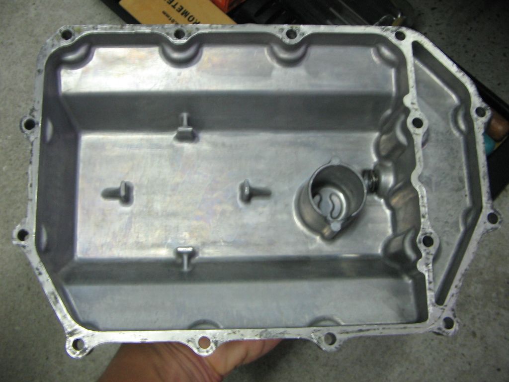

Voici donc quelques photos de mon intervention.
Le carter d'huile et le nouveau bouchon inox :
Une partie de l'hélicoil dépasse dans le fond du logement à l'intérieur. Sans conséquences. Pas pu le couper vu l'accès.
Le carter n'avait pas de dépôts boueux au démontage.

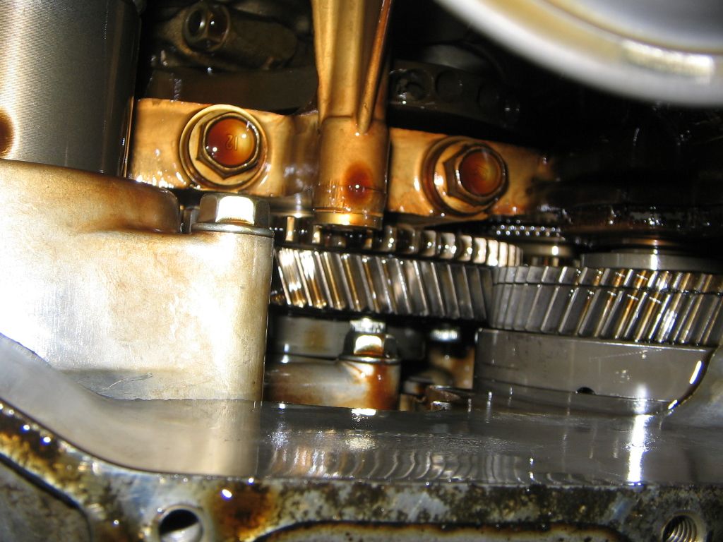

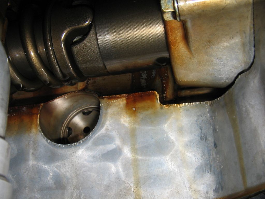

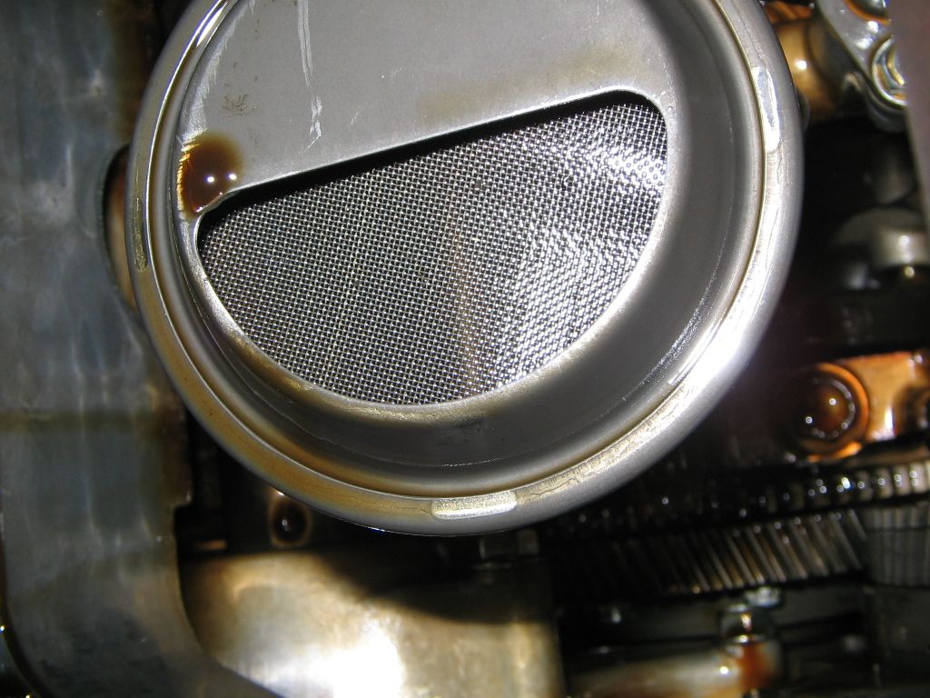

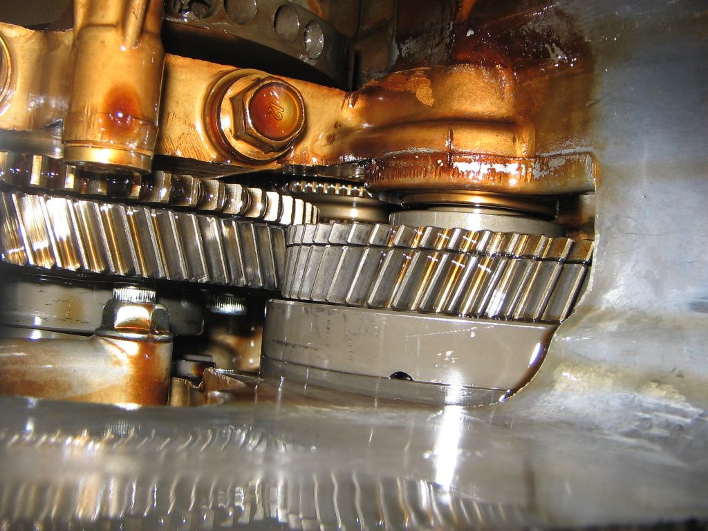

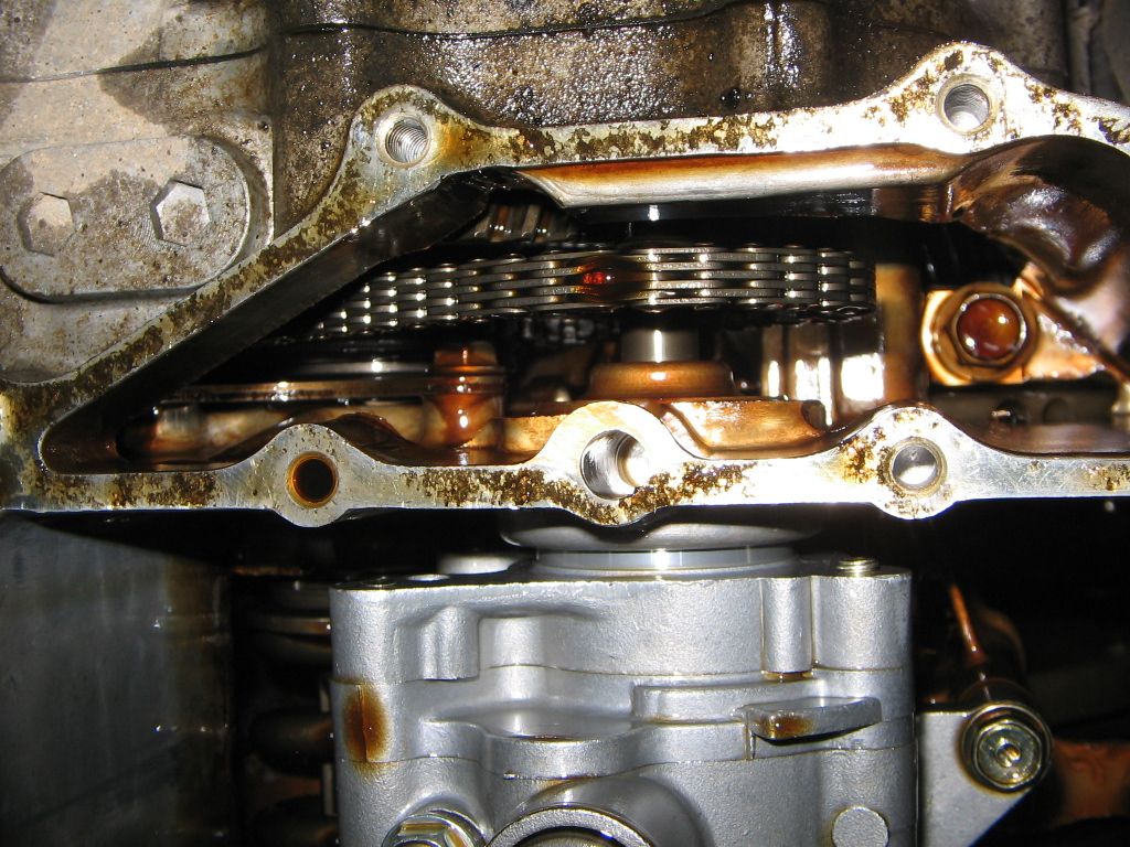

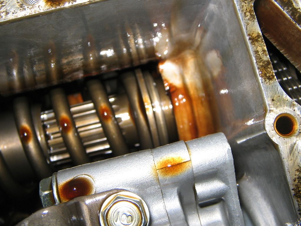

Quelques vues intérieures :
La crépine est nickel :

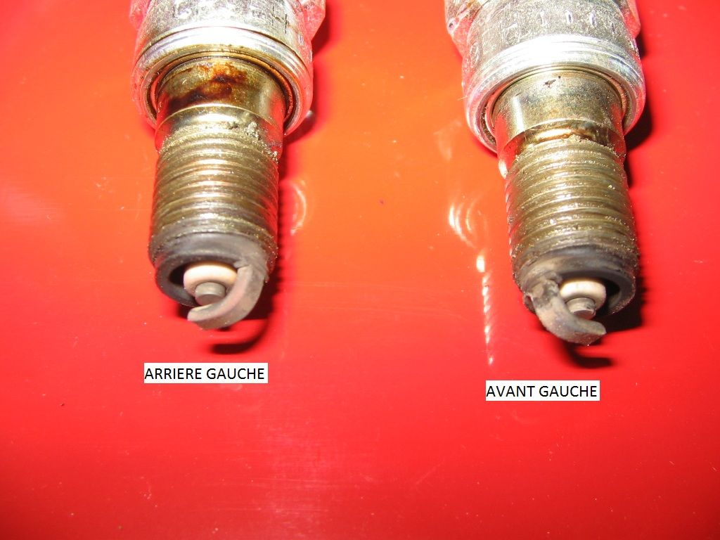

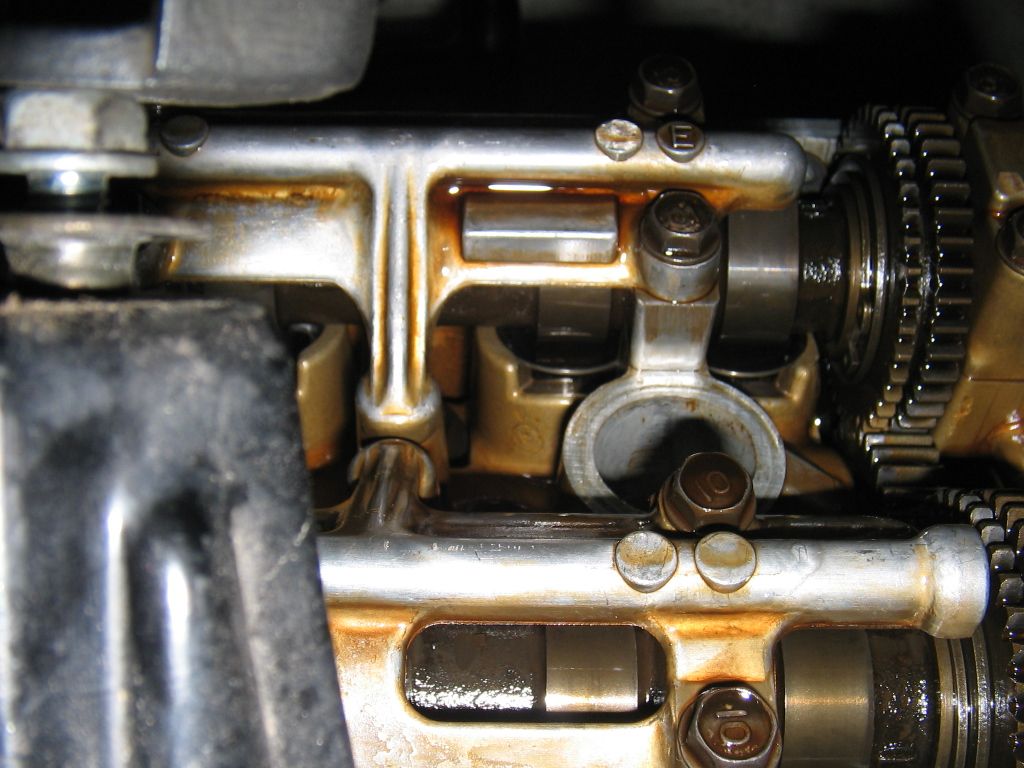

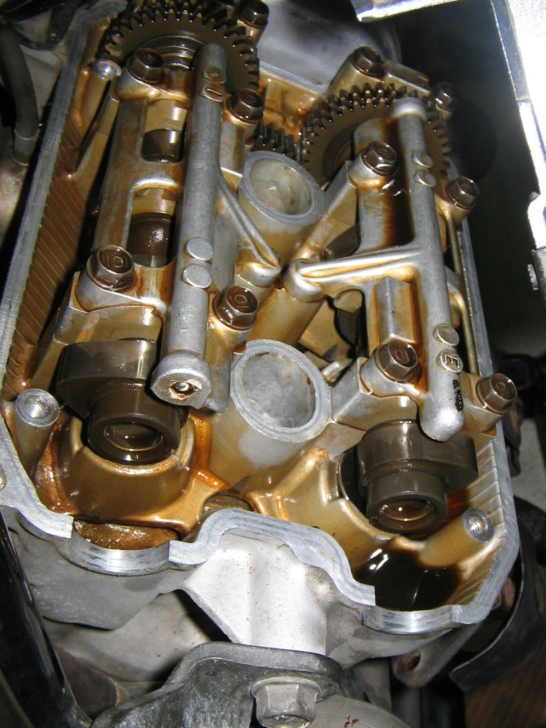

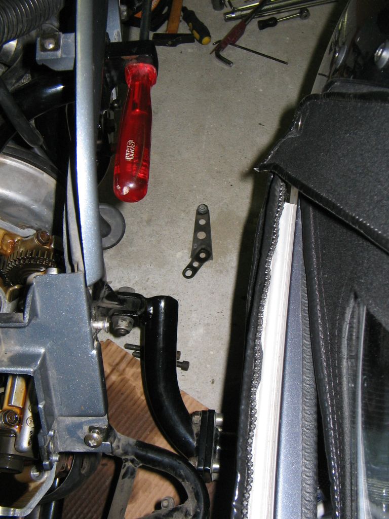

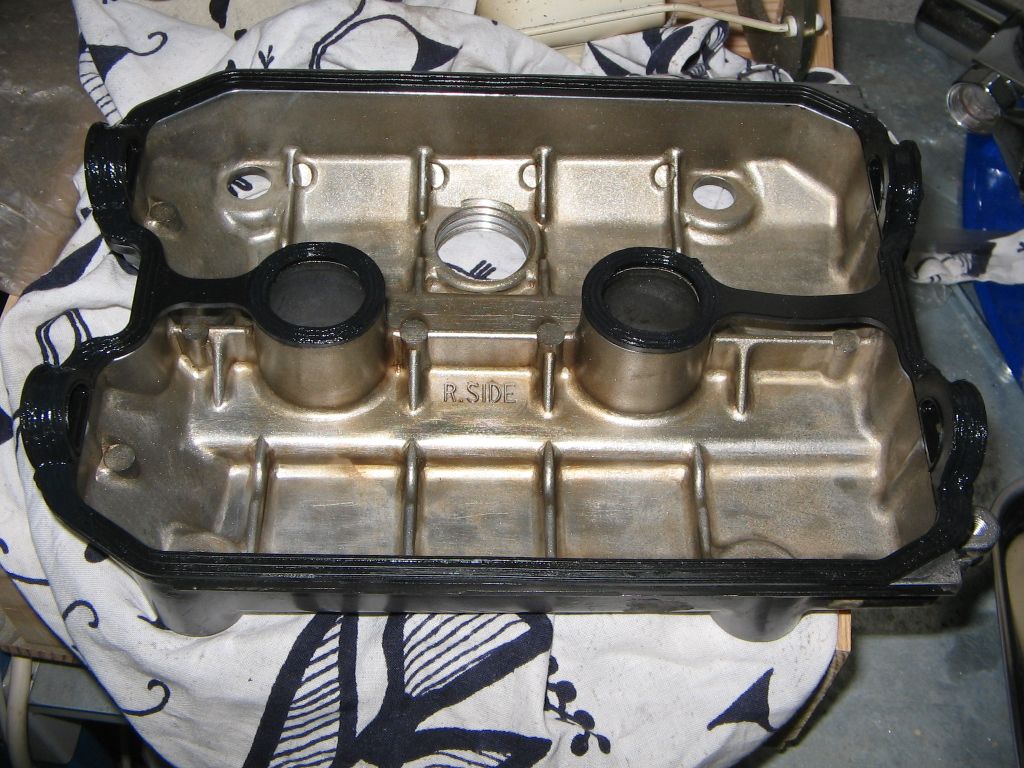

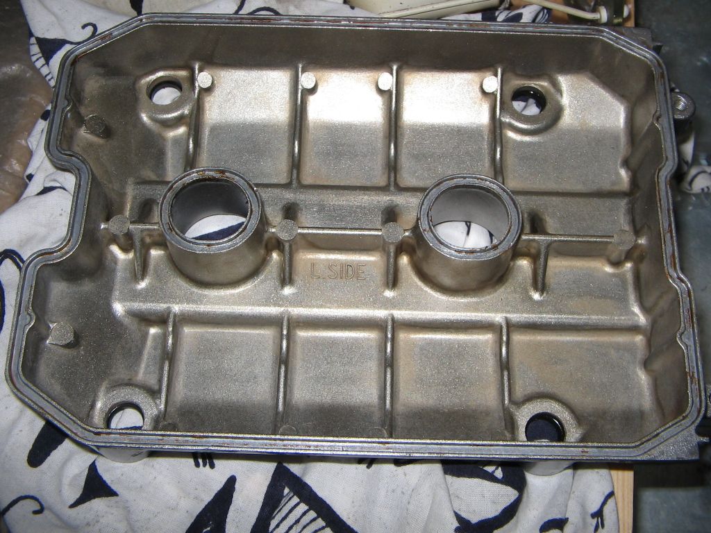

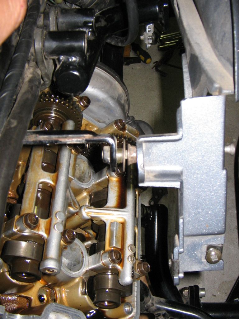

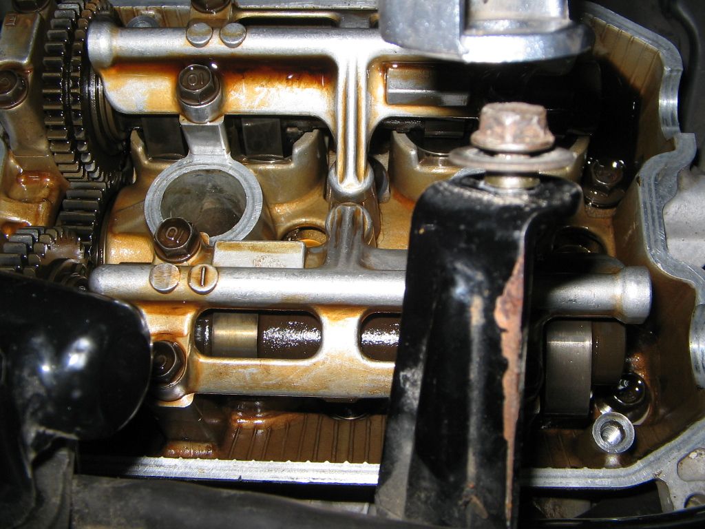

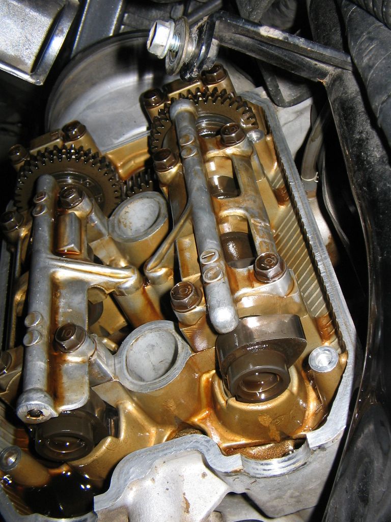

A y être, un contrôle du jeu aux soupapes. C'était ok.

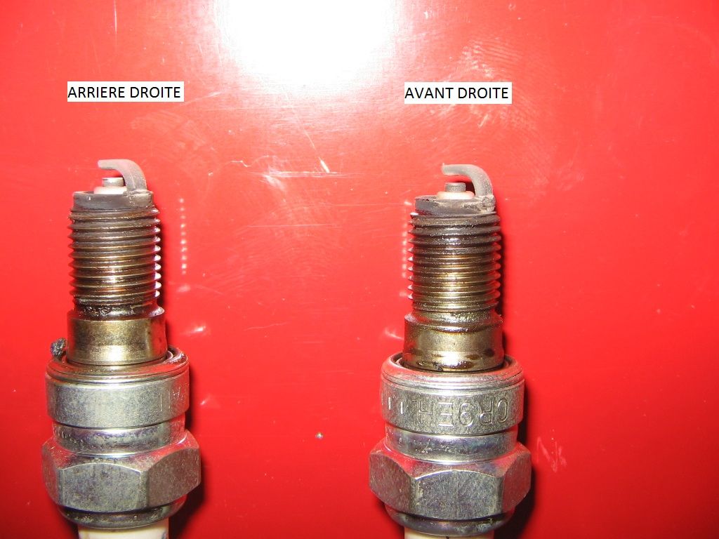

Les couvercles d'ACT sont impeccables, les cames non marquées. Petit coup d'oeil aux bougies aussi.

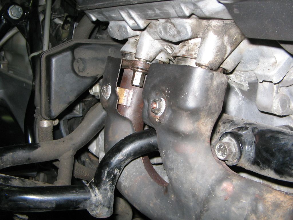

Le faux cadre qui fait ch*er pour sortir le cache ACT droit. Manquerait 1/2 cms. Il faut donc y mettre un tournevis (pas en caoutchouc) et forcer comme un âne pour l'écarter très légèrement et que ça passe. Seul, pour retirer, ça va à peu près (faut des bras quand même...). Pour le remettre : il faut être à deux. Le joint doit rester en place, ne pas mettre la pâte à joint de partout...pâte à joint dans les demi-lunes et dans les angles du couvercle.
La m*erde. Franchement.
J'ai téléphoné au fabricant du side pour savoir s'il y avait une astuce. Non. Faut soit virer le panier complet, soit forcer sur le faux cadre.
Bon, inutile de dire que je n'ai rien faussé...c'est du lourd!

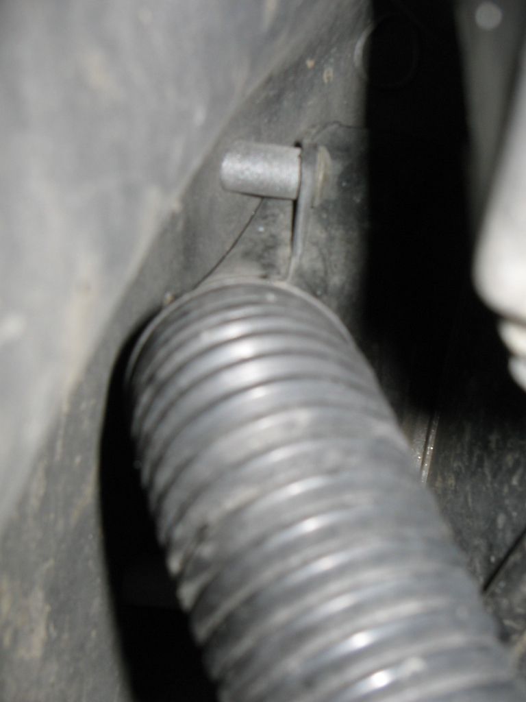

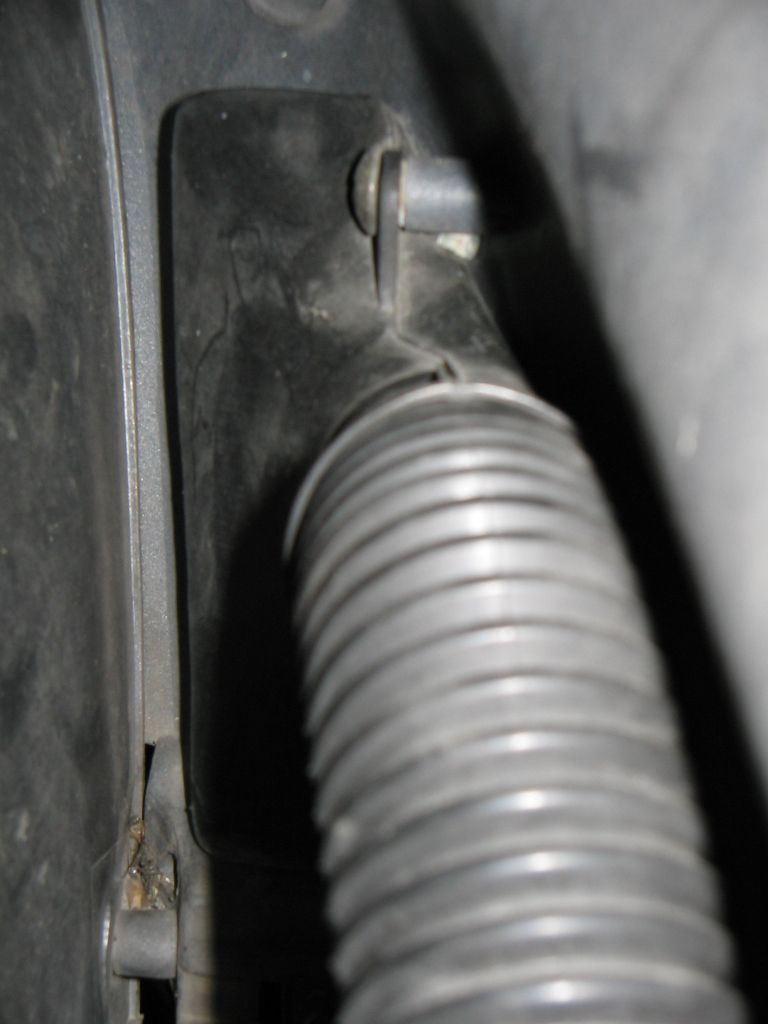

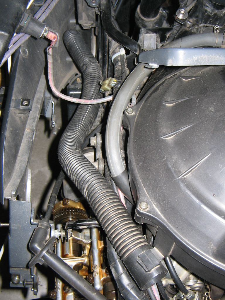

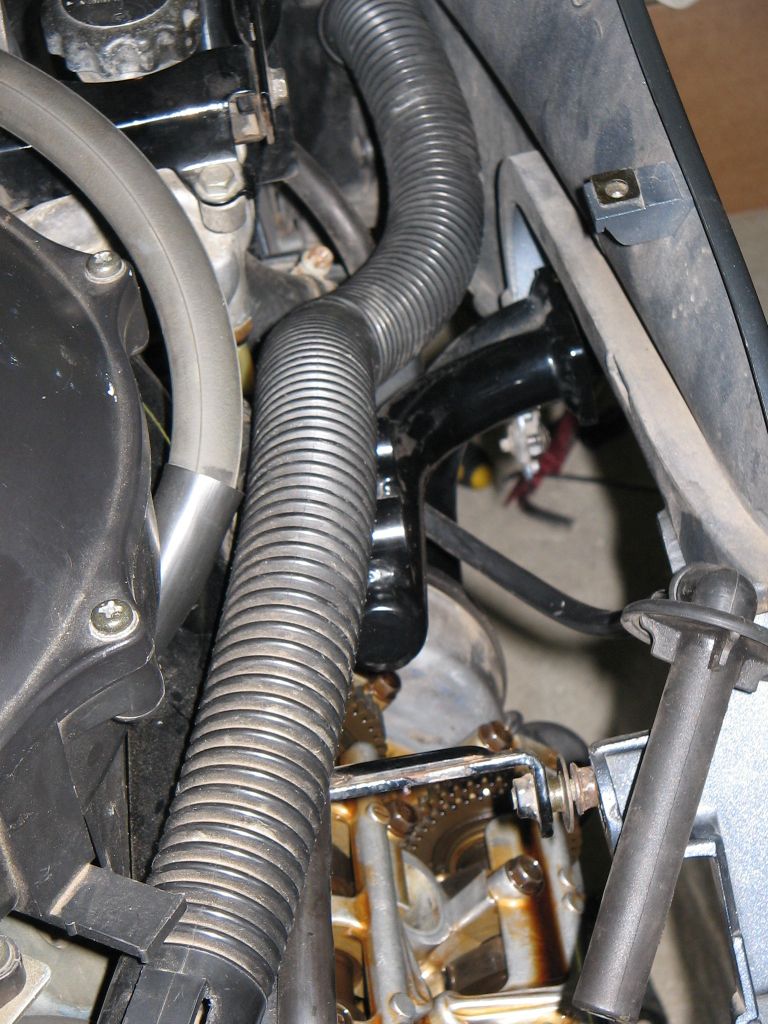

J'ai deux gaines d'alimentation d'air. Le montage m'a l'air d'origine. Vous en pensez quoi?

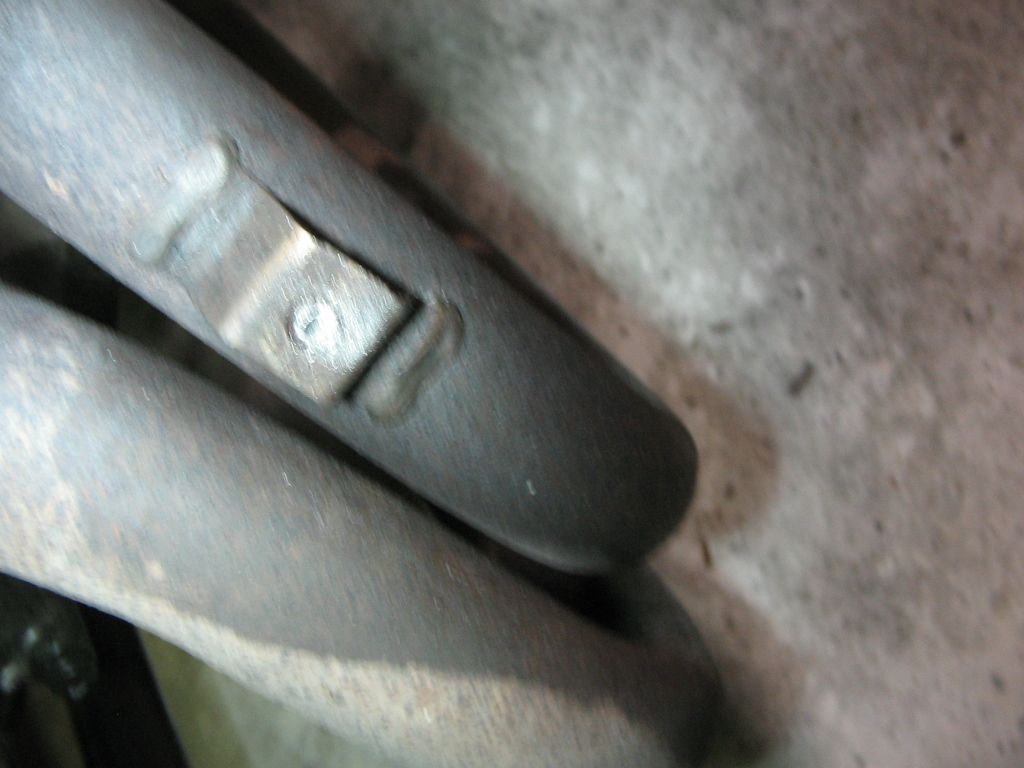

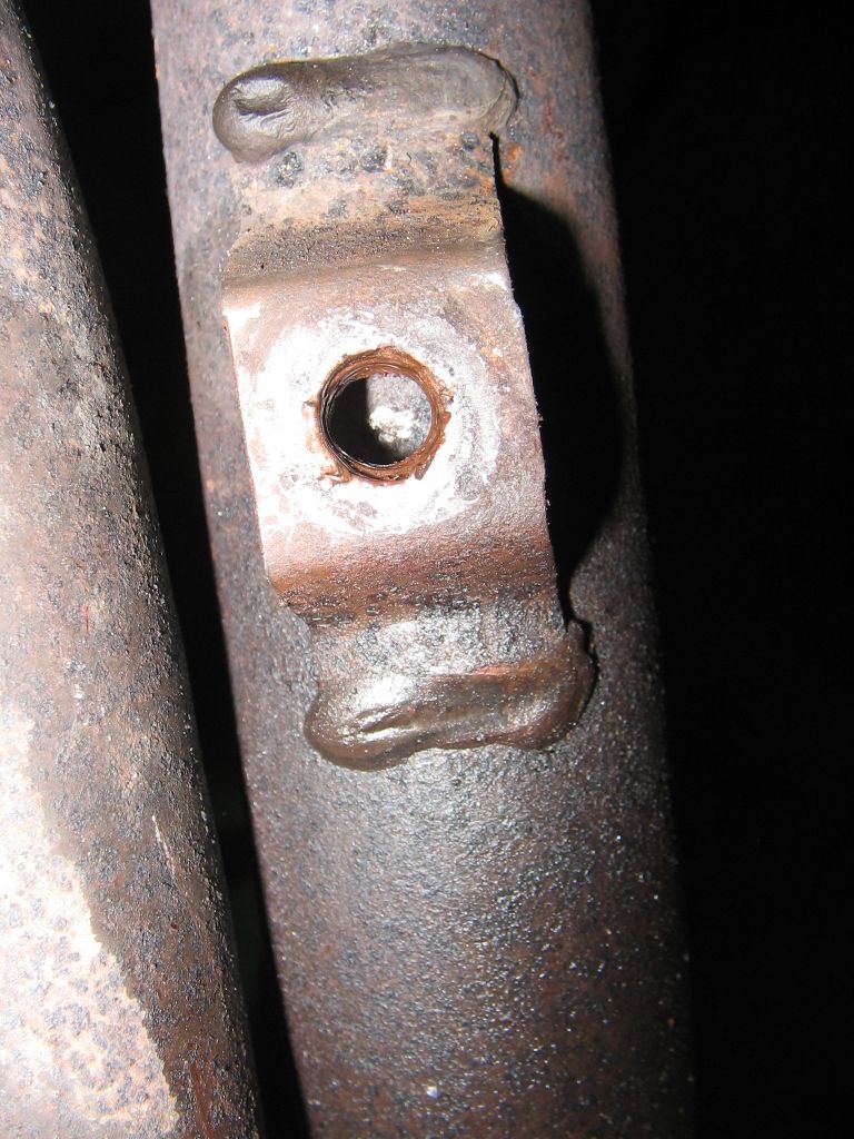

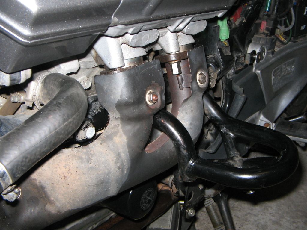

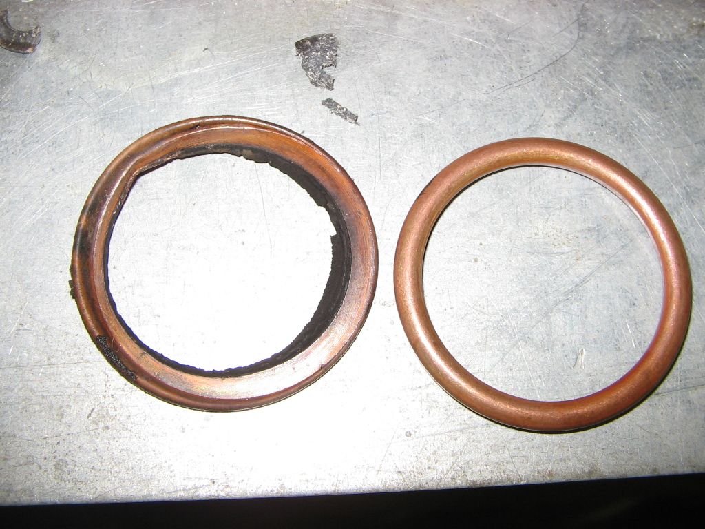

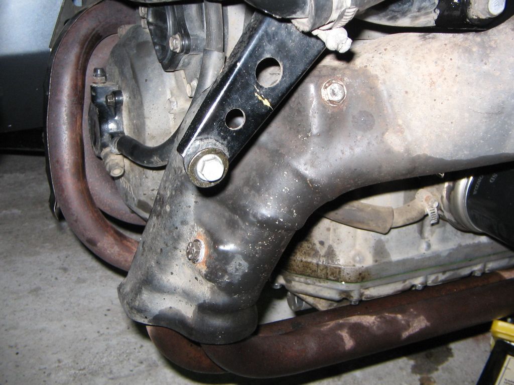

La visserie des tôles de protection thermique était bien attaquée par la rouille. J'ai cassé une des vis. Extracteur : pas marché. J'ai même foiré le pas de vis de l'extracteur.
Au final, je l'ai attaqué à la perceuse (forêt cobalt... :twisted: ). Pour percer ça en place (on ne peut pas retirer les collecteurs sans virer le side...) avec le collecteur "démonté", très fun. Surtout en restant bien centré pour ne pas attaquer le filetage... :evil:
Bref, c'est fait.
J'ai remonté le tout avec des rondelles thermiques neuves (cher ces bidules!!! Surtout ramené au kg!) et de la visserie inox A2.
Joints de collecteurs neufs.
Tout ce qui est filetage soumis à température sur l'environnement moteur : remonté à la graisse HT au cuivre. On n'est jamais trop prudent.
Bref, c'est fait.

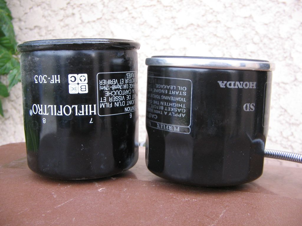

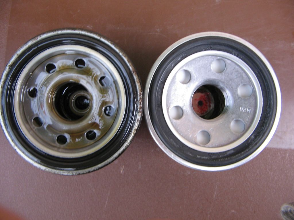

J'ai changé le filtre à huile et remis un d'origine. Y'a une différence de dimensions (Hi-Flo VS Origine).

GSX1400 a écrit :J'ai deux gaines d'alimentation d'air. Le montage m'a l'air d'origine. Vous en pensez quoi?

Départ d'Avignon, on rejoint des amis motards sur L'Isle sur Sorgue (15kms du domicile).
On repart.
Au démarrage, je vois un petit panache de fumée dans mon rétro droit.
Gné? Elle fume pas cte brêle?
Je regarde vers le panier et je vois une constellation de gouttelletes.
Ho putin...arrêt immédiat. Je venais juste de démarrer et de faire 5M.
Y'a plus le bouchon de remplissage d'huile! :evil:
Si j'avais roulé comme ça je m'en serais aperçu, donc ça vient forcément juste de se produire.
Je me retourne et le bouchon est là où je venais de démarrer. Chance, aucune des 2 autres motos n'a roulé dessus.
Je vais le chercher.
M*rde, m*rde, m*rde...il manque toute la partie filetée. J'espère que ça n'a pas éclaté et que ce n'est pas parti dans le moulin.
Cekoi c'brin?
Non, la partie filetée est en place.
Le bouchon s'est cassé net au ras du bouchon.
Nous v'la bien tiens.
Dimanche.
Tout fermé.
Je saute sur la meule de Mme et je fonce en direction de la maison avec le bouchon et le filetage en poche.
Je nettoie à l'essence.
Je voulais percer, mettre une patte, une tige filetée pour tenir la partie filetée avec le bouchon. Ma perceuse est restée sur le chantier à 25kms...ch*er.
Commence à me plaire tout ça.
Ok, colle spéciale du futur avec l'additif poudre kivabien.
Je tente.
Je colle d'abord les parties cassées (j'avais vérifié qu'il ne manquait rien).
Ensuite, je badigeonne l'intérieur de ce "cylindre" fileté avec cette "super glue" (qui, en passant, n'a rien à voir avec la cochonnerie vendue en grande surface, j'ai réparé des trucs improbables avec ça et la poudre additive) et je saupoudre avec l'additif.
Je tire dessus dans l'axe et de travers pour voir. Bouge pas. Ok.
Pas confiant, je remonte le bouchon en ne serrant pas trop fort.
Et nous voilà partis pour 250kms. J'ai balisé toute la journée, pas tiré plus de 3000/4000 trs en pointe.
Ben, ça a tenu!
Ouf.
La veille j'ai ajusté le niveau d'huile car il en manquait un chouïa depuis ma vidange. En serrant le bouchon, j'ai trouvé que c'était pas "franc" comme d'hab' quand on arrive en butée. Je n'ai pas insisté. Le joint qui se tasse???
Non...le bouchon qui avait dû commencer à se fissurer! :idea:
Heureusement qu'on étaient pas loins, que c'était au ralenti moteur, que la vitre panier était en place car les gouttes d'huile sur les jambes de la petite...
Le plastique est vaguement blanchi, pali. Il a vécu quoi.
Méfiez-vous donc de celà.
Je vais le changer.
MAIS, j'ai remarqué que le dessin est idem ceux de certaines autos Honda (Legend V6 2L7 90's par ex) si je ne me trompe pas.
Pouvez-vous confirmer? Quelles compatibilités automobiles Honda?
Mon idée est de trouver un bouchon façon "tuning" usiné en alu...genre pérènne quoi. Mais pour la P/E ça ne doit pas exister alors qu'en auto Honda avec tout le tuning (Mügen and co), je pourrais peut-être trouver quelque chose?
A vous les studios.
A propos, le produit utilisé :
