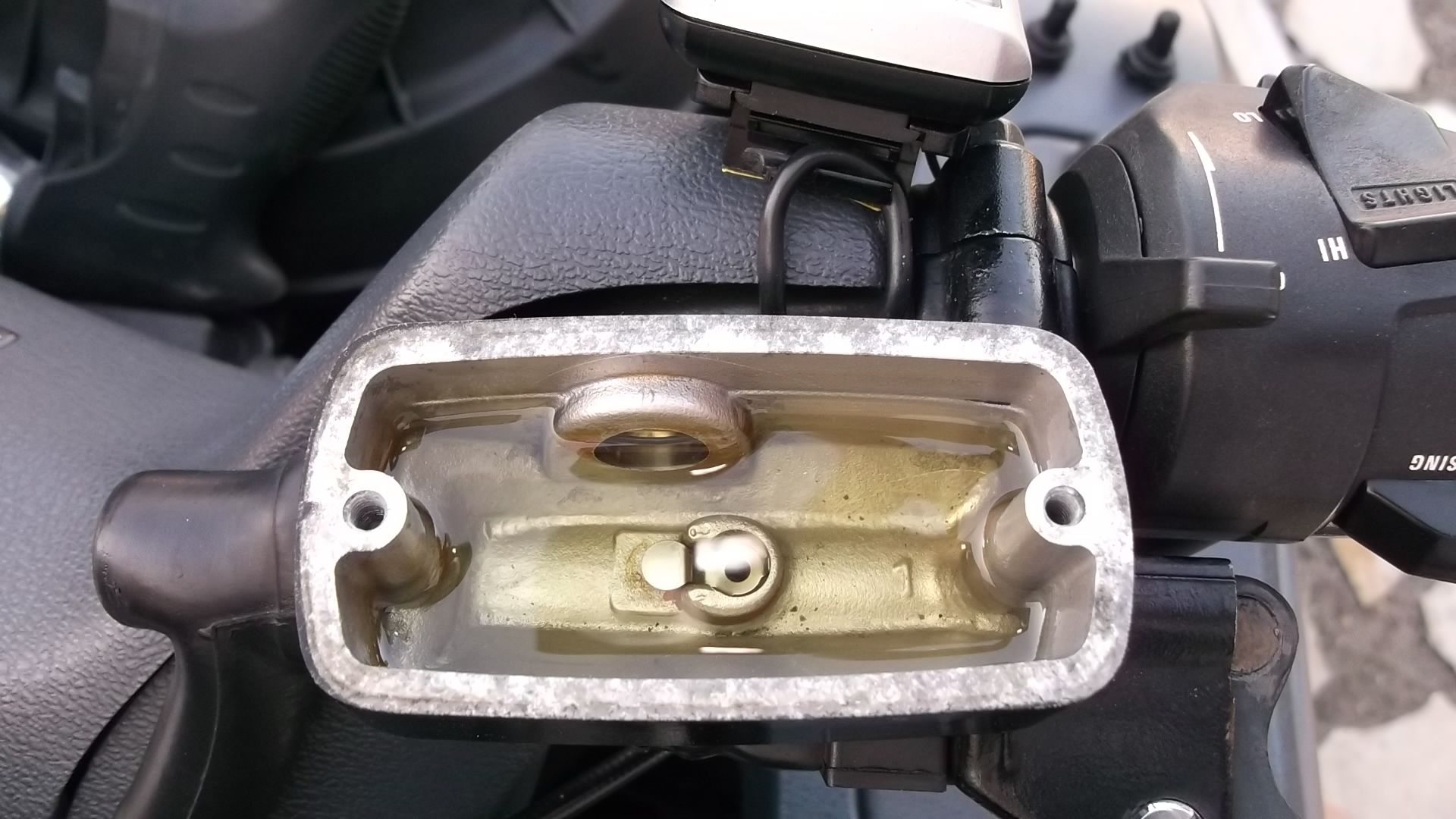

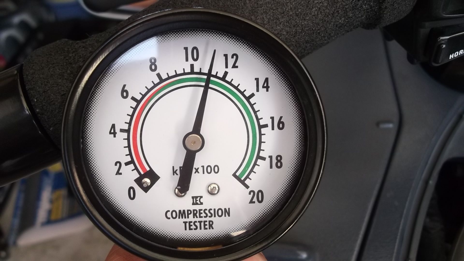

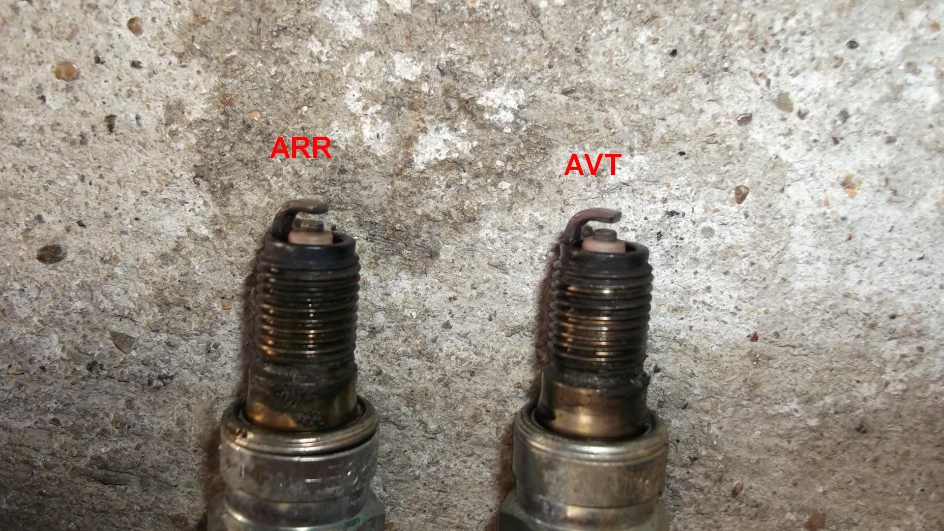

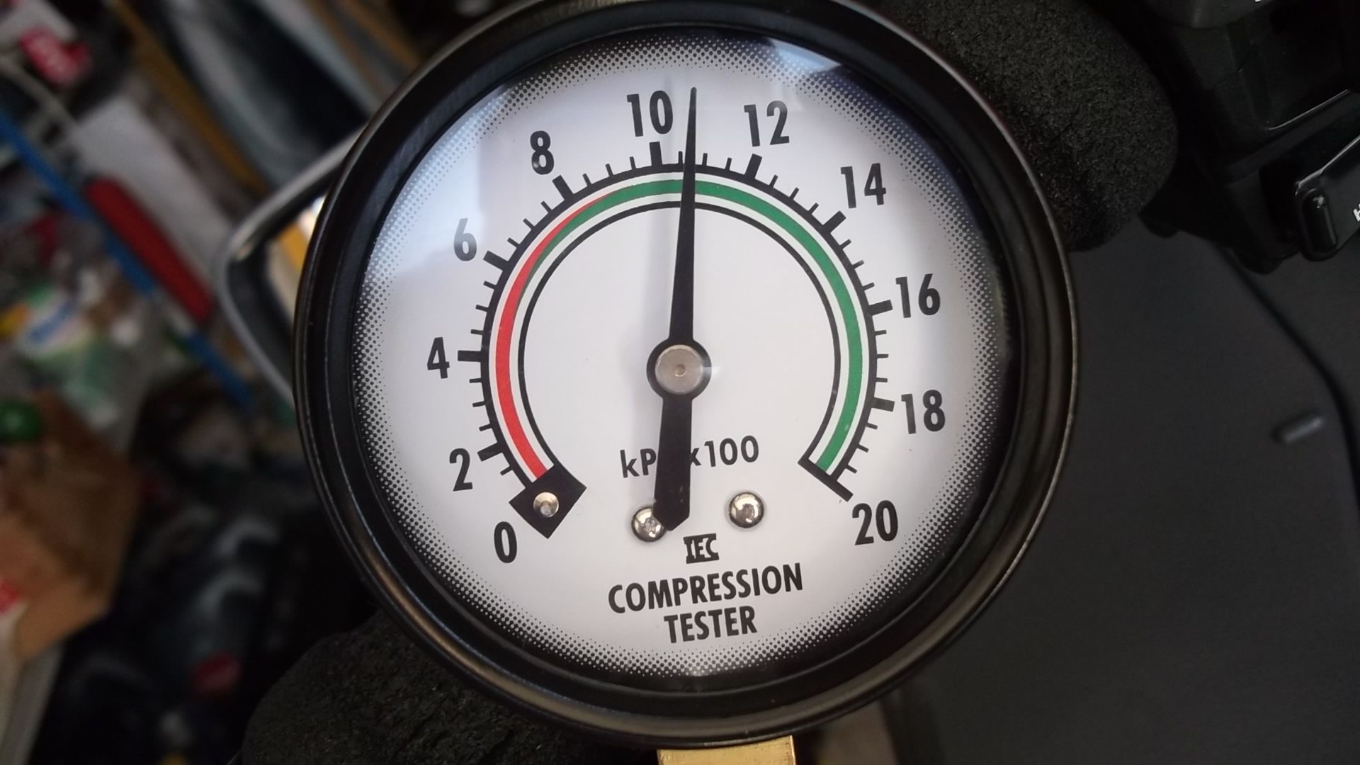

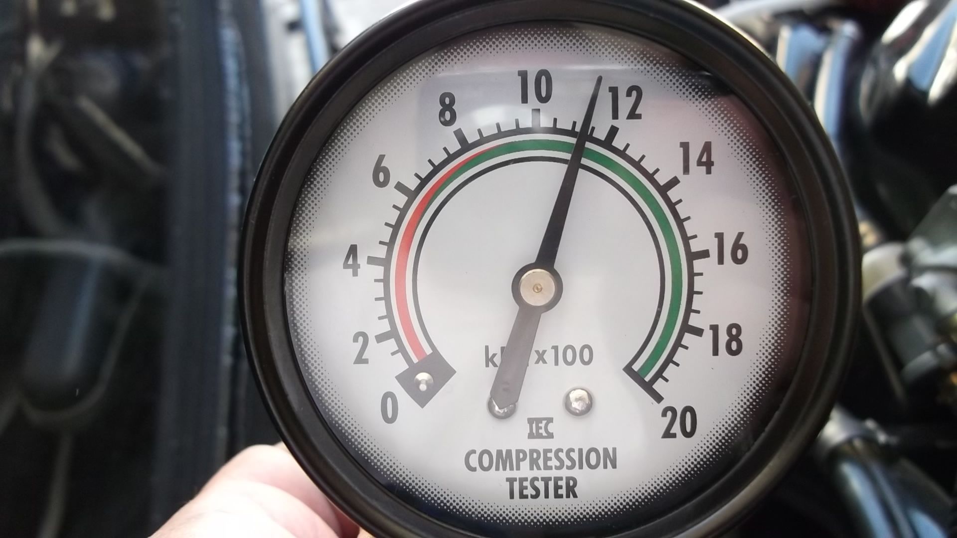

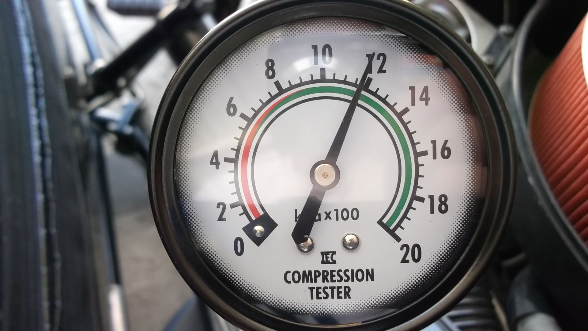

Bon, je prépare les vacances d'été alors grosse révision (126200 kms au compteur) :
Vidange moteur + filtre (conso d'huile toujours nulle)
Coup d'oeil aux bougies (nickel)
Prise des compressions moteur (très bien)
Purge de l'embrayage (le réservoir du maître cylindre était CRADO!) et du frein avant. Je n'ai pas fait l'arrière et le panier car ma pompe à dépression a lâché (joints toriques HS) et je n'ai pas envie de tenter le diable vue l'installation et la longueur en mode classique "manuel" juste avant de partir...ça attendra le retour (pièces commandées)
Vidange du circuit de refroidissement, nettoyage du vase d'expansion (il était propre), démontage de l'amorto arrière pour le sortir (les joies du side...) ; on en profite pour en graisser les axes.
Synchro ; ça en avait besoin et la Pan est toujours aussi pénible pour que ce soit parfait...mais ça a été plus rapide que la première fois. L'expérience aidant...
Ceci dit, le moteur tournait bien quand même (comme lors de l'achat). Je constate que ça bouge bien en tout cas. Le dernier réglage remonte à après mon achat, soit environ 13mkms parcourus depuis.
Reste le cardan à vidanger et les engrenages à graisser à la graisse au bisulfure de molybdène (que j'ai eu un mal fou à trouver!).
J'ai reçu mon filtre KN en espérant que la conso baisse encore surtout qu'on va tirer la remorque chargée à travers la France...

Dans l'ordre 1/2/3/4
M/C embrayage avant/après
