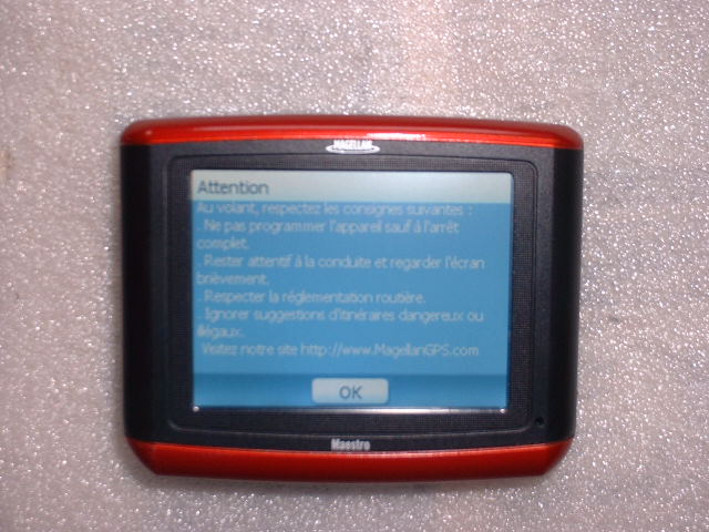

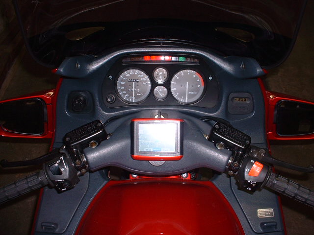

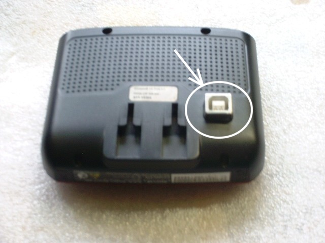

Le GPS sur moto? Pourquoi pas, le problème est que jusqu'à présent les modèles dédiés sont plutôt hors de prix, du moins comparés aux modèles auto les plus simples mais bien suffisants. C'est dans cette optique que j'ai recherché il y a quelques mois un GPS à monter sur une Pan 1100. Après 5 ou 6000 km d'utilisation voici mes conclusions. Tout d'abord, la première remarque que l'on pourrait me faire concernerait l'étanchéité sous la pluie d'un appareil conçu pour être utilisé à l'intérieur d'une auto. Bon, d'accord, mais il faut bien reconnaitre qu'au niveau du tableau de bord d'une Pan même en roulant sous une averse, ce n'est pas le déluge. Tout juste quelques gouttes qui vont s'écraser par ci par là. Par contre je reconnais qu'à l'arrêt le problème se pose. Donc, machine à l'arrêt il vaut mieux le retirer, mais là je crois que même les possesseurs de TomTom en font autant s'il veulent être sûr de l'avoir en repartant... Donc achat du matériel le moins cher trouvé sur le marché en août, un Magellan Maestro à 159€ chez Carouf. Pour pouvoir l'utiliser il faut accéder aux infos et là deux possibilités se présentent : infos audio ou visuelles? Autant en auto la fonction audio peut être agaçante autant en moto elle devient prioritaire car le temps imparti aux coups d'oeils furtifs sur l'écran est beaucoup plus limité. Donc priorité à l'audio. Là encore deux choix possibles : à l'aide du haut parleur de l'appareil ou directement dans le casque. C'est cette dernière option que j'ai retenu. Dernier dilemme : liaison filaire ou bluetooth? Dans le premier cas l'obligation de brancher une prise ( DIN ) à chaque utilisation, dans l'autre cas obligation de recharger régulièrement les appareils. J'ai opté pour la liaison filaire. L'installation perso se passe de commentaires au vu des quelques photos jointes. Pour info, le GPS se met automatiquement en route lorque l'on met le contact. Il a été un peu bidouillé en interne afin de concentrer les deux fils d'alimentation et les deux fils d'écouteur sur une prise informatique USB installée à l'arrière de l'appareil. Un détail, tous les GPS semblent être alimentés en 5V. D'où l'obligation de conserver la prise allume cigare qui contient un transfo 12V/5V. Heureusement le tout est définitivement situé dans le dosseret.
Le Magellan avec une petite touche de rouge identique à la moto.
En vue AR avec la prise USB
En position sur la moto
La fixation d'origine en partie conservée

Super le montage! Bravo!
