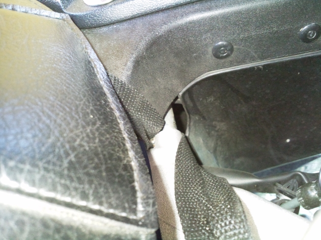

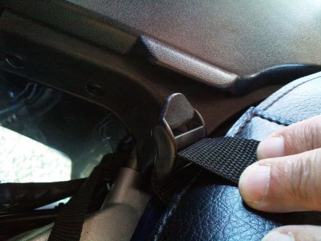

Sur ce post aussi il était soulevé le problème de l'attache du tapis réservoir.
Voila en photo comment il faut procéder.
http://jclaudej77.free.fr/images/bag1.jpg
http://jclaudej77.free.fr/images/bag2.jpg
http://jclaudej77.free.fr/images/bag3.jpg
http://jclaudej77.free.fr/images/bag4.jpg

Merci encore JCJ
Y en a qui sont doués.
Je rajouterai si vs m'autorisez:
la première et derniere photo, sont prises en vue plongeante du coté gauche de la moto.
les deux autrs intermédiaires sont plongeantes aussi, mais coté... (tout le monde suit?) coté DROIT. cool non!

Bonjour merci pour les explications pour le montage du tapis de réservoir baxster pour 1300; même si les explications sont incomplètes.
Ben oui lesréservoir je le lève ou pas ? le guidon je démonte ou pas ? la sangle arrière je la passe ou ? et est ele en contact avec le collier de la grosse durite essence ? le carénage je dépose ou pas ?
J'avais déjà dans le passé monter moi même du tapis baxster sur une 900 diversion et 1300 xjr; c'était simple surtout pour dépose repose après lavage de la machine mais là sur la 1300 pan; pourquoi faire simple quand on peut faire compliqué.
bref pour aujourd'hui j'ai tout remonté sans le tapis. Je vais prendre plus de temps la prochaine fois en prennant en compte vos explications.
Remerci pour le forum et nos échanges constructifs patrick56

je viens d 'acheter un tapis de réservoir bagster .
est ce que vos tapis épouse bien la forme de vos réservoir parce que le mien colle pas très bien au réservoir !!!!sur le dessus il fait un peu une bosse .Sur les côtés avez vous fait passé le tapis entre le réservoir et les flans de carénage?
Pour l attache de devant j'ai fait passé la sangle sous l'attache avant du réservoir comme ca je peux levé le réservoir sans redémonté le tapis.

""Pour l attache de devant j'ai fait passé la sangle sous l'attache avant du réservoir comme ca je peux levé le réservoir sans redémonté le tapis.""
C'est pour cela qu' il y a la bosse, la sangle doit passer sous la colonne de direction de cette façon la tapis est bien plaqué, et tu ne dois pas lever ton réservoir tous les jours !!!KENAVO
