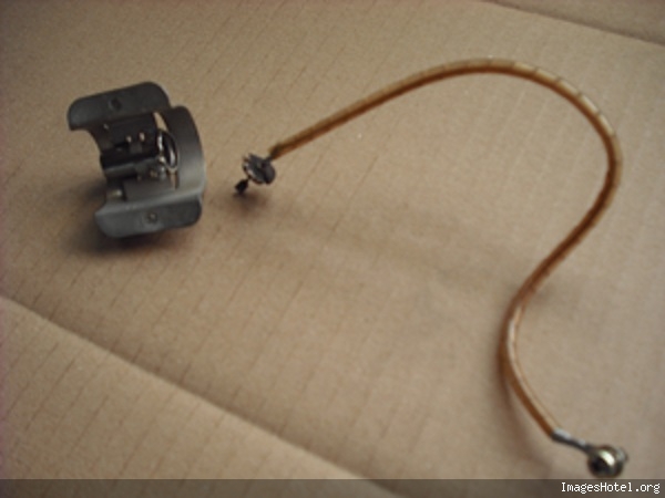

C'est tout de même étrange cette sonde de carburant...dedans je n'y comprend rien.J'ai éclaté la vieille sonde et on ne voit rien dedans.Je me demande bien quel est le composant électronique qui le constitue...une résistance...un truc...Ce serait bien de savoir exactement comme ça on pourrait réparer quand sa tombe en panne parce que cette pièce neuve n'existe pas en vente.

Déterrage de post, mais j'ai trouvé CECI.
