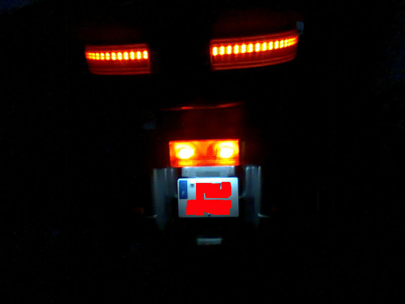

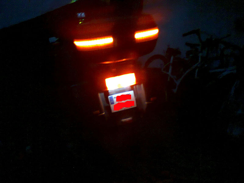

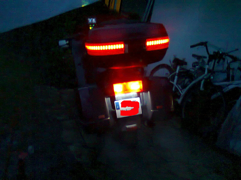

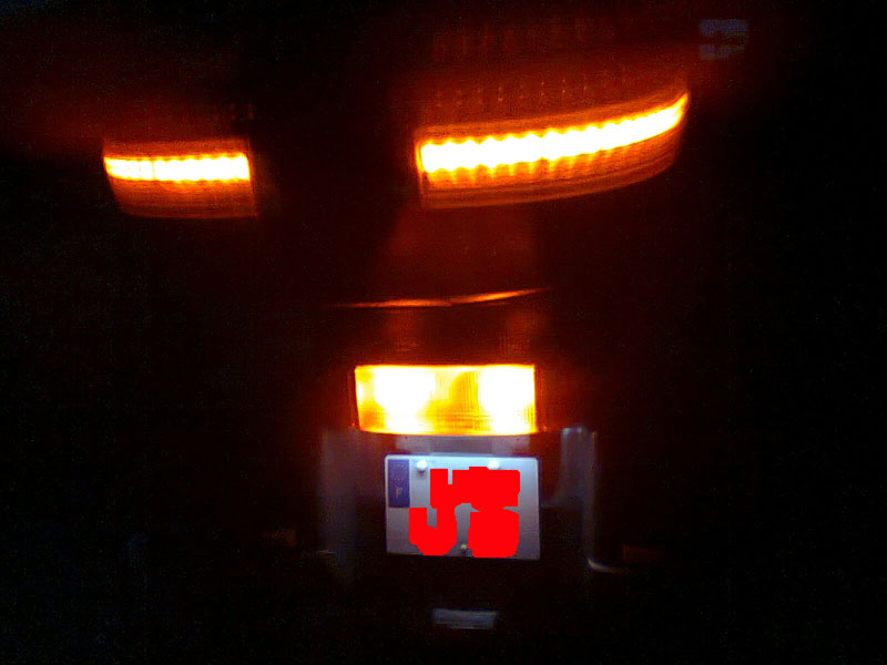

Les photos, toujours d'aussi mauvaise qualité avec ce téléphone portable, mais bon, heureusement qu'il est là, sinon je n'aurai fait aucun cliché des travaux.
En veilleuses
Frein
Sous un autre angle veilleuses et stop.
Alors petite explication, à l'origine les bandes Led devraient être éteintes en mode veilleuses, mais un retour de courant à cause des ampoules led utilisées dans le feu de la moto, fait que j'ai 7v qui remonte par le fil de commande des stop.
Du coup, j'ai une position veilleuse non prévue, qui rend mon "néon led", qui m'a pris du temps presque invisible. :|
J'ai aussi la possibilité de neutraliser ça, en insérant une diode, mais comme j'avais prévu 2 rangées supplémentaires, qui sont installées, câblées, mais non raccordé pour le moment en temps que feu brouillard.
Ces deux rangées, seront raccordées à l'inter des "warning", qui n'est pas encore fait avec une possibilité soit, d'avoir que les clignos, soit les clignos plus le clignotement des 2 barres led (basse) dans le top case.
L'inter est là, mais j'ai juste créé pour l'instant l'emplacement et posé l'entourage de pose de l'inter qui est un bipolaire à 3 positions (On/Off/On) avec voyant intégré pour chaque état. Etanche marine.
Comme c'est une ST-1100 sans ABS/Tcs, j'ai installé ça à l'endroit où Honda positionne les inter pour le modèle ABS/TCS.
Et aujourd'hui, fin de remontage du bas carénage, réfection de filetages de fixations carénage, remplacement de visserie, contrôle des serrages divers de tout ce qui à été déposé. et essais, malgré une météo pluvieuse, je ne tenais plus, il fallait voir comment elle marche.

En veilleuses
Frein

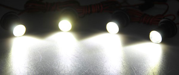

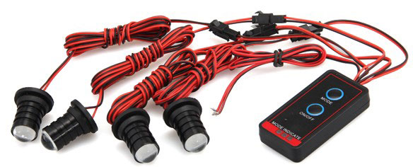

Les "warning", c'est fait, voir le sujet dans l'autre rubrique. J'en ai profité pour intégrer dans les clignos AV des flash strobo, il me reste à installer le petit boitier de commande avec son électronique (totalement rendue étanche).
Je mettrai une petite vidéo lorsque le câblage sera réalisé, pour l'instant je cherche encore où mettre le boitier de commande.

L'Africain a écrit :J'en ai profité pour intégrer dans les clignos AV des flash strobo, il me reste à installer le petit boitier de commande avec son électronique (totalement rendue étanche).
J'ai les même alors si tu peux expliquer comment tu les as rendu étanches je suis preneur .

J'utilise un produit isolant "marine" en flacon qui se passe avec un petit pinceau, une fois sec c'est totalement étanche et j'ai aussi mis une couche du produit Soliq.
