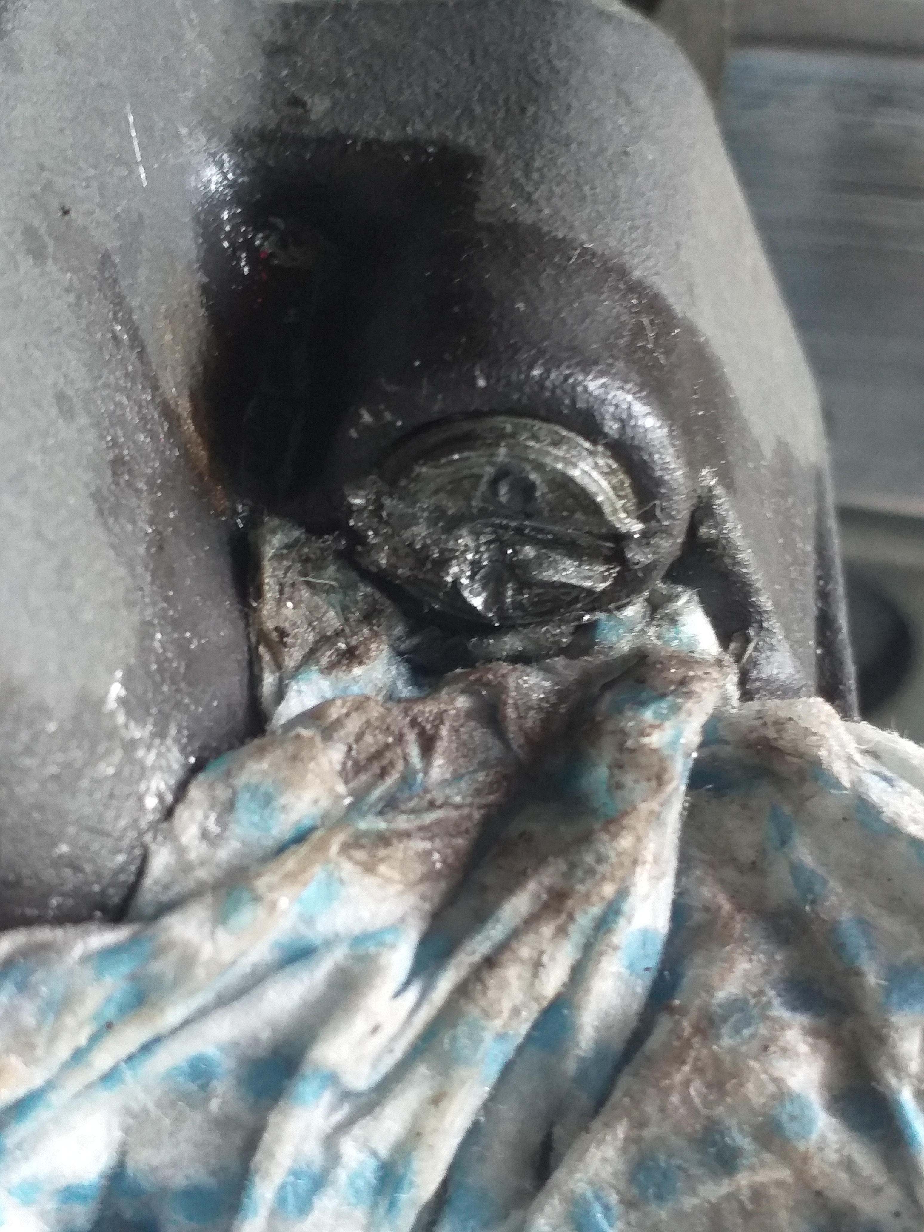

Bon je décide aujourd'hui de remplacer les plaquettes de freins arrière et dès le bouchon un première obstacle. J'ai beau arroser au WD-40 rien de rien le bouchon ne lâche rien. On voit le bouchon marqué.
A croire qu'il a été serré à mort. J'espère que y en a pas un qui aurait eu la mauvaise idée de mettre une goutte de freinfilet.
Arrosage régulier au WD40, laisser agir et y revenir tout les 1/4 heure. Avec passionnante il fini par se débloquer. Ouf.

J'ai déjà eu le coup, obligé d'utiliser un tournevis à frapper.
