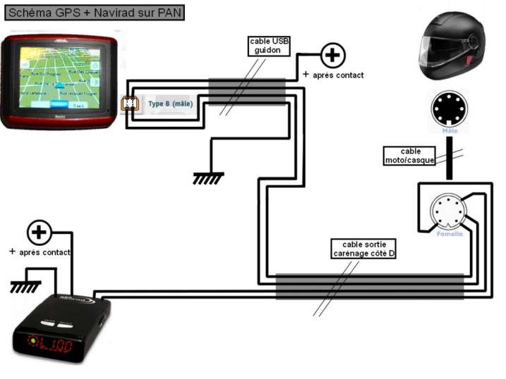

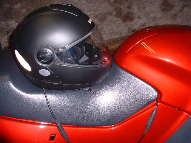

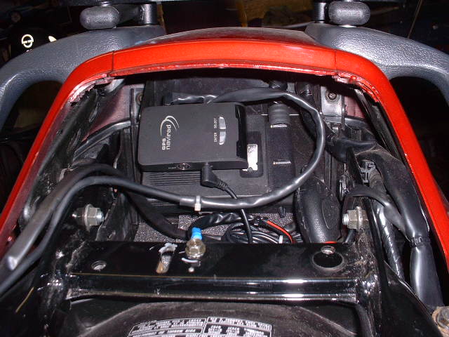

personnellement, en ce qui concerne l'installation, le GPS est sur le guidon, le détecteur dans le dosseret et les infos parviennent dans le casque par liaison filaire. Les infos GPS dans l'écouteur gauche et les infos radars dans l'écouteur droit. C'est bien suffisant car les infos sont brèves et il ne s'agit pas, à tout le moins d'écouter un concert en stéréo...
Le détecteur dans le dosseret
le casque équipé
Le schéma d'installation pas bien compliqué.
